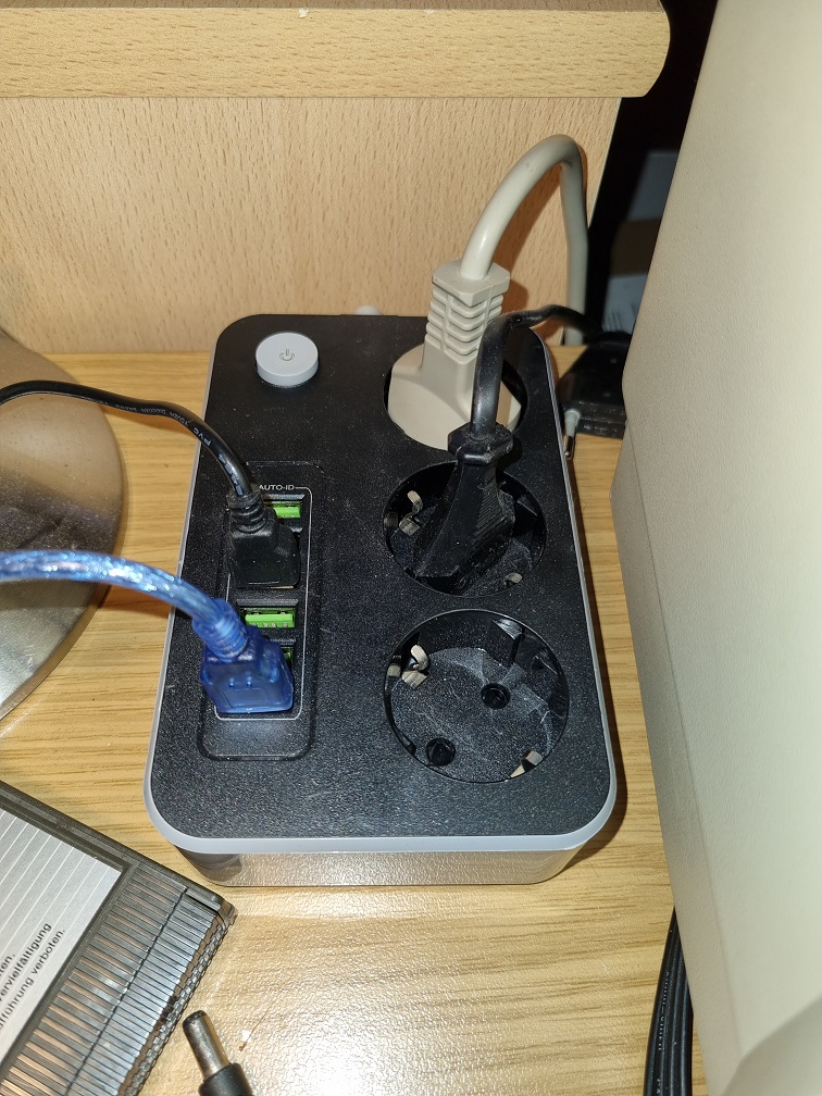

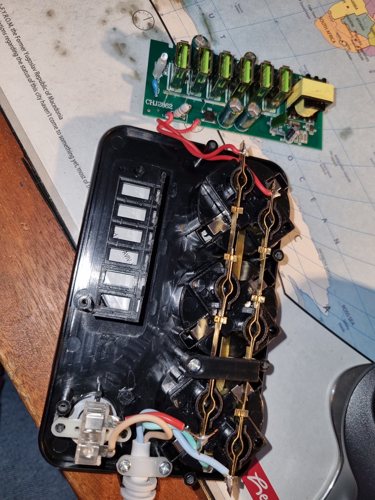

Das Problem sind sehr oft die Schalter. Viele verabschieden sich mit einem Knall. Das ist oft der billigste Murks. Wie sieht es bei deiner Leiste mit Herstellerangaben und Prüfzeichen aus? Die USB Elektronik und Spannungsführende Teile sind für meinen Geschmack etwas nah zusammen. Der Anschluss der Erdung sieht mir etwas Merkwürdig aus. Ich habe mir meine Leiste mal angesehen: Keine Herstellerangabe oder sonst irgendwelche Daten. Nichts! Dürfte so nicht verkauft werden. Ich werde mir in den nächsten Tagen eine Leiste ohne USB Buchsen kaufen. Hier noch ein Bild meiner aktuellen Leiste:
VG Jürgen
USB ist nicht drin; daß ist ein Überspannungsschutz. Die Erde ist an die Schiene angeschweißt. Die sitzt bombenfest.

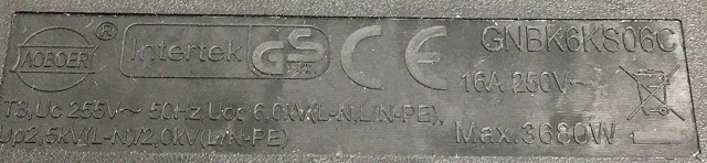

Auf der Leiste selber sind GS und CE drauf, wobei CE ja nicht wirklich etwas aussagt:
Zumindest sieht das CE nicht gefakt aus. 😁

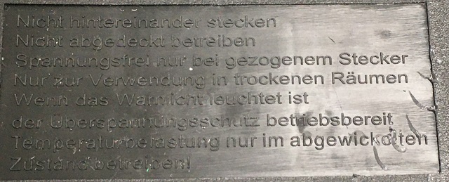

Dann die obligatorischen Warnhinweise:

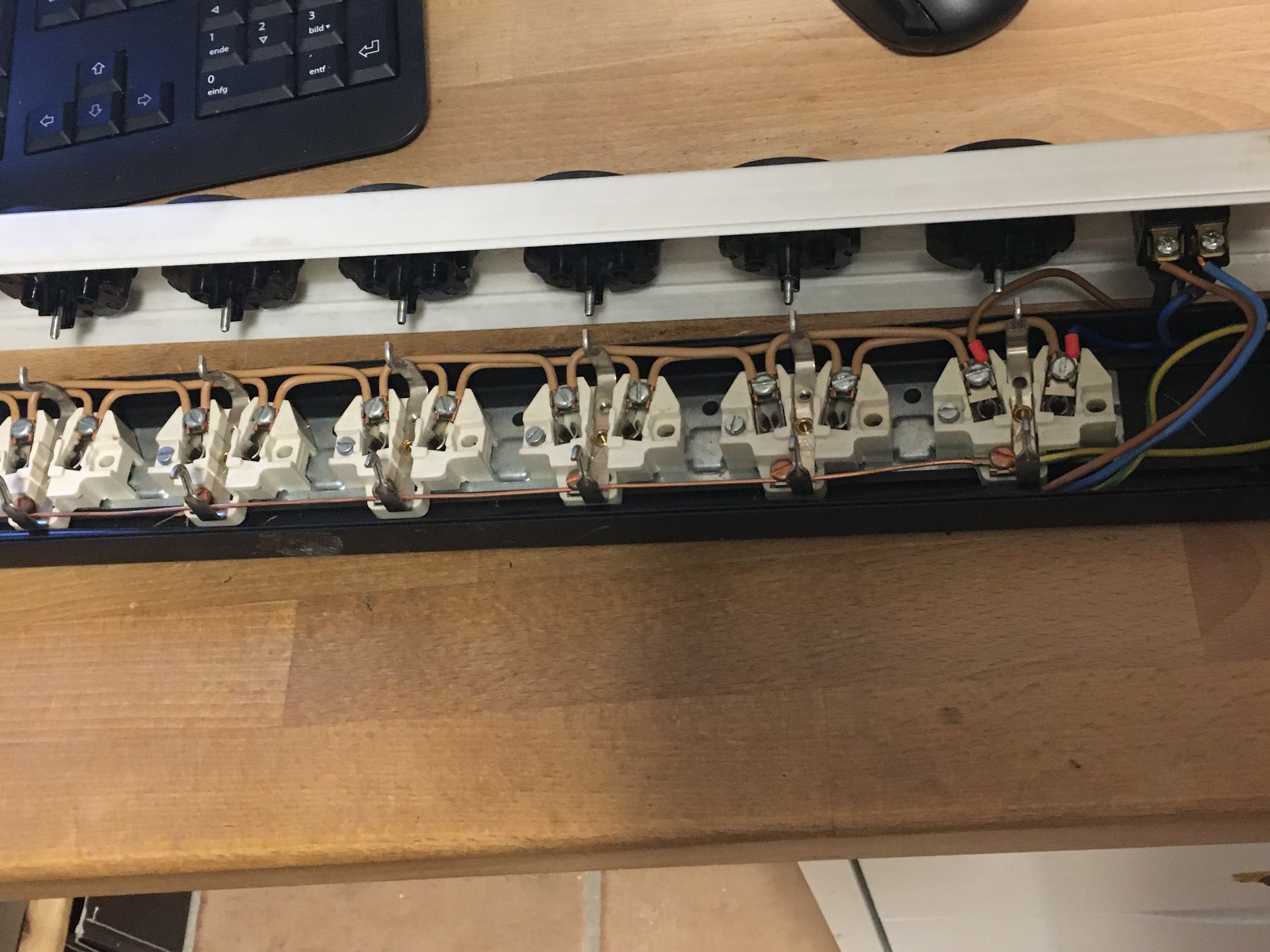

Die Schalter können in der Tat schon mal hops gehen. Das hatte ich allerdings auch schon bei hochwertigen Leisten. Ich habe noch einige (ältere) Leisten dieser Bauart:
Da sind vollwertige Steckdosen drin, einzeln verkabelt, mit Marquardt-Schalter. Da hatte ich im Lauf der Jahre auch schon mal Ausfälle. Einen Kurzen haben sie zum Glück nicht verursacht; eher sind die Glimmlampen "blind" geworden oder die Schalter schalteten nicht mehr sauber.

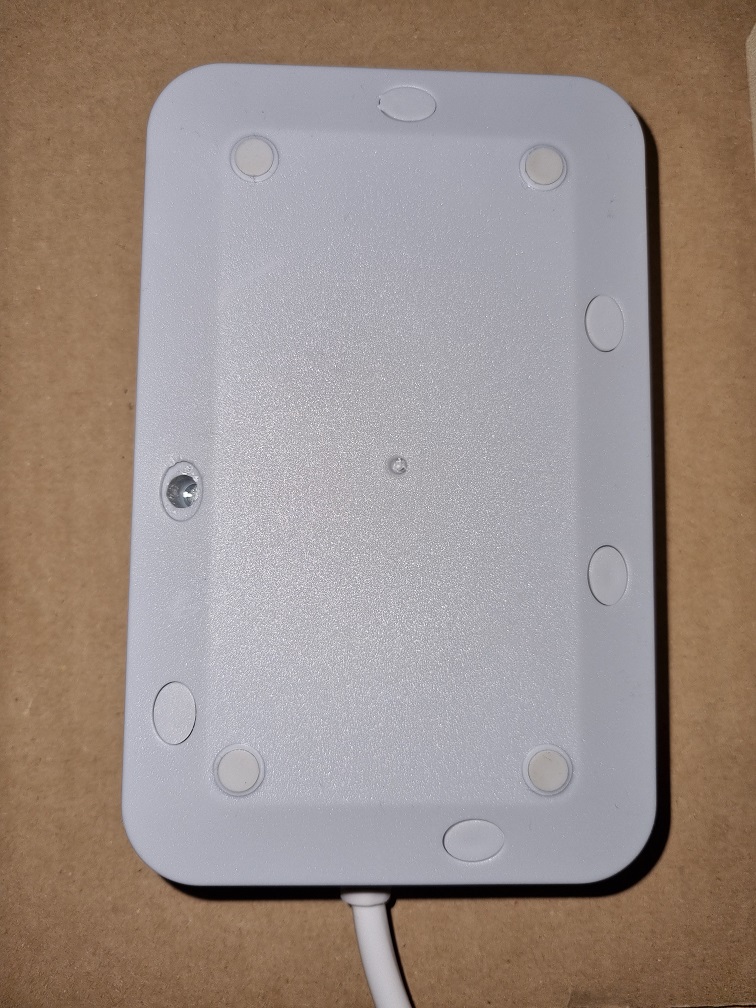

Bei meiner Leiste ist die Erdung zwar angeschlossen, aber ich werde sie trotzdem verschrotten. Die Leiste lässt sich auch nicht zerstörungsfrei öffnen (keine Schrauben). Ich werde mir eine Leiste von Brennenstuhl bestellen und einen Extra USB Lader. Danach werde ich das Chinading mal aufsägen. 😂 Nicht das mir die Bude noch abfackelt.
Brechreiz schrieb: Die Leiste lässt sich auch nicht zerstörungsfrei öffnen (keine Schrauben).
Das ist ja blöd... auch keine versteckten Schrauben (unter Aufkleber, Kunststoff-Nupsis) oder Clipse die sich öffnen / aufhebeln lassen könnten?

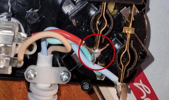

Aber zu Brechreiz's Leiste: Die sieht erfreulicher Weise deutlich besser aus als ich erwartet habe. Schwachpunkt dürften die auf die Messing-Schienen aufgelöteten - teilweise starren - Verbindungen sein:
Wenn die Messingleisten beim Ein- und Ausstecken oft auseinandergedrückt werden und sich wieder entspannen bzw. sich bewegen, können sich die Lötverbindung zu dem Kabel mit der Zeit verabschieden. Das Problem hatten wir schon. 😞
Auf der Platine scheinen die Abstände zwischen Primär- und Sekundärseite ausreichend groß zu sein, soweit man das nach dem Bild beurteilen kann scheint das sauber getrennt zu sein.

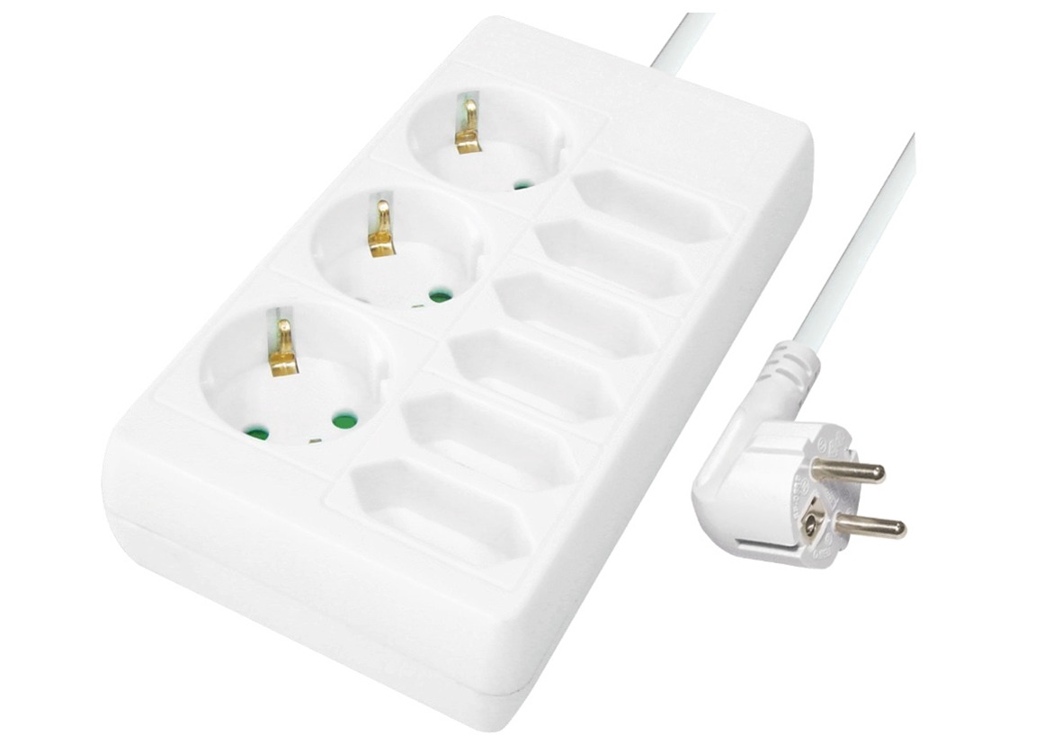

Da fällt mir noch eine Story ein: Meine Schwiermutter hatte mal so eine Leiste mit 2 Reihen Steckdosen; so was in dieser Art:
Da waren die zwei Reihen mit starren aufgeklebten Klingeldrähten(!) verbunden. Wenn man da in eine bestimmte Dose den Stecker des Trafos vom Krippenlicht der Weihnachtskrippe steckte, flackerte der auf der anderen Seite eingesteckte Tannenbaum fröhlich vor sich hin. Kommentar meiner Schwiegermutter: Ne, DIESE Dose darf man nicht benutzen wenn auf der anderen Reihe was eingestckt ist. 😁

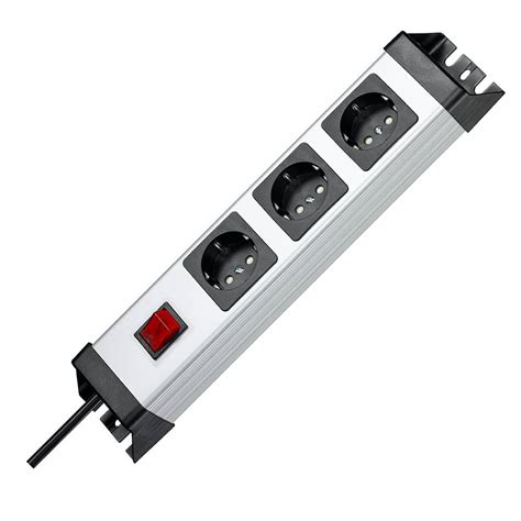

Das gib's (gab's) auch fertig zu kaufen:
Noch eine m. E. brauchbare Leiste:

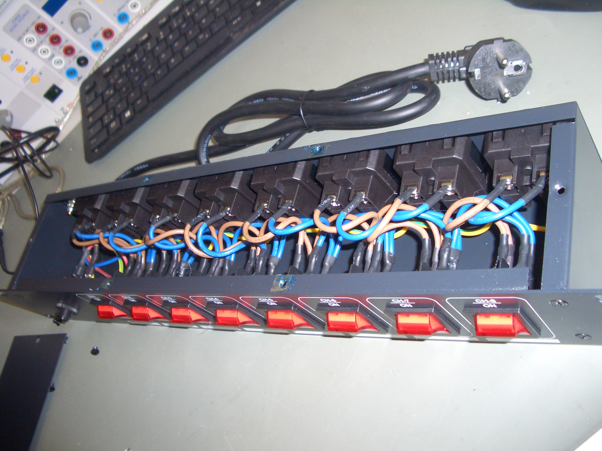

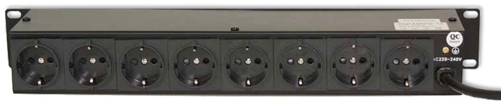

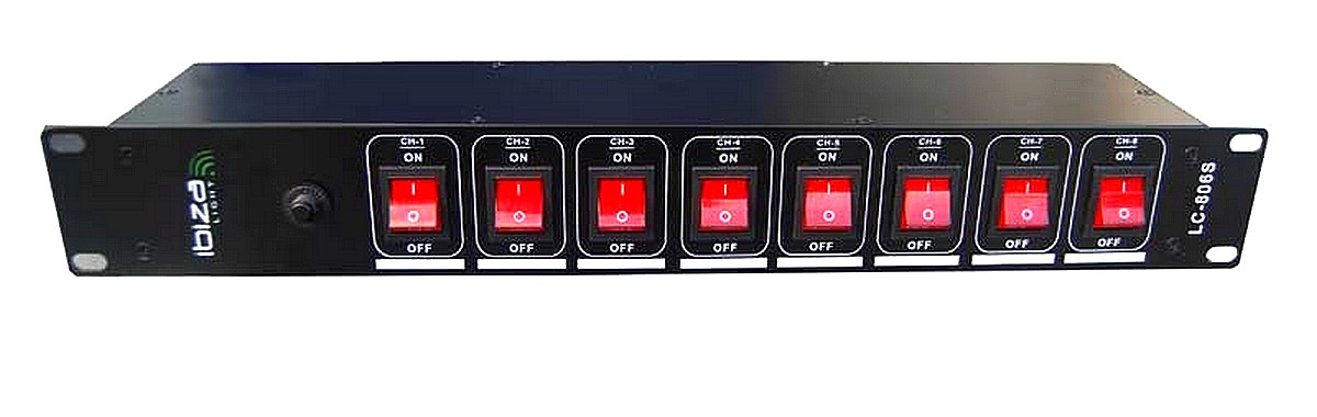

Für meinen Arbeitstisch habe ich so einen Monitoruntersatz mit einzeln schaltbaren Steckdosen, wie es zu CRT-Zeiten schon mal öfters gab, gesucht. Sowas habe ich zwar nicht mehr gefunden, aber dafür etwas ähnliches, eigentich für 19"-Racks gedacht:
Ist leider auch nicht ganz so einfach zu kriegen (oft gelistet, aber mit dem Status "ausverkauft" oder "nicht lieferbar").

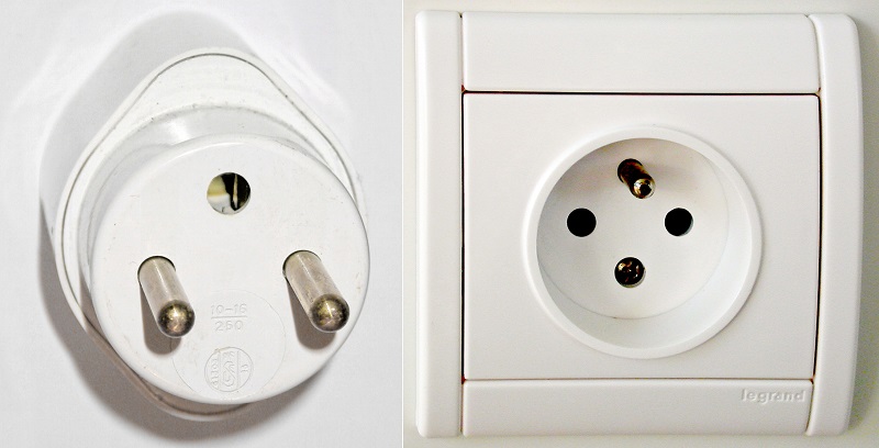

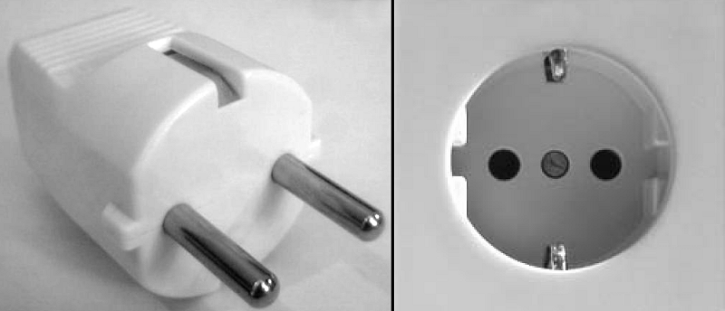

Bei a****n bin ich dann doch fündig geworden, dort gibt es aber, entgegen der Artikelbeschreibung und Fotos, die Version mit "französischen/belgischen" Steckdosen (Typ E) statt der versprochenen Schuko-Steckdosen (Typ "F"). Ist im Prinzip nicht so tragisch, da die meisten halbwegs neuen Geräte mit "dickem" Stecker Typ "CEE 7/7" in beide Dosen passen, aber bei Geräten mit fest angeschlossenem reinem Typ F-Stecker (der deutsche Schutzkontakt-Stecker) muß man sich etwas einfallen lassen. 😞

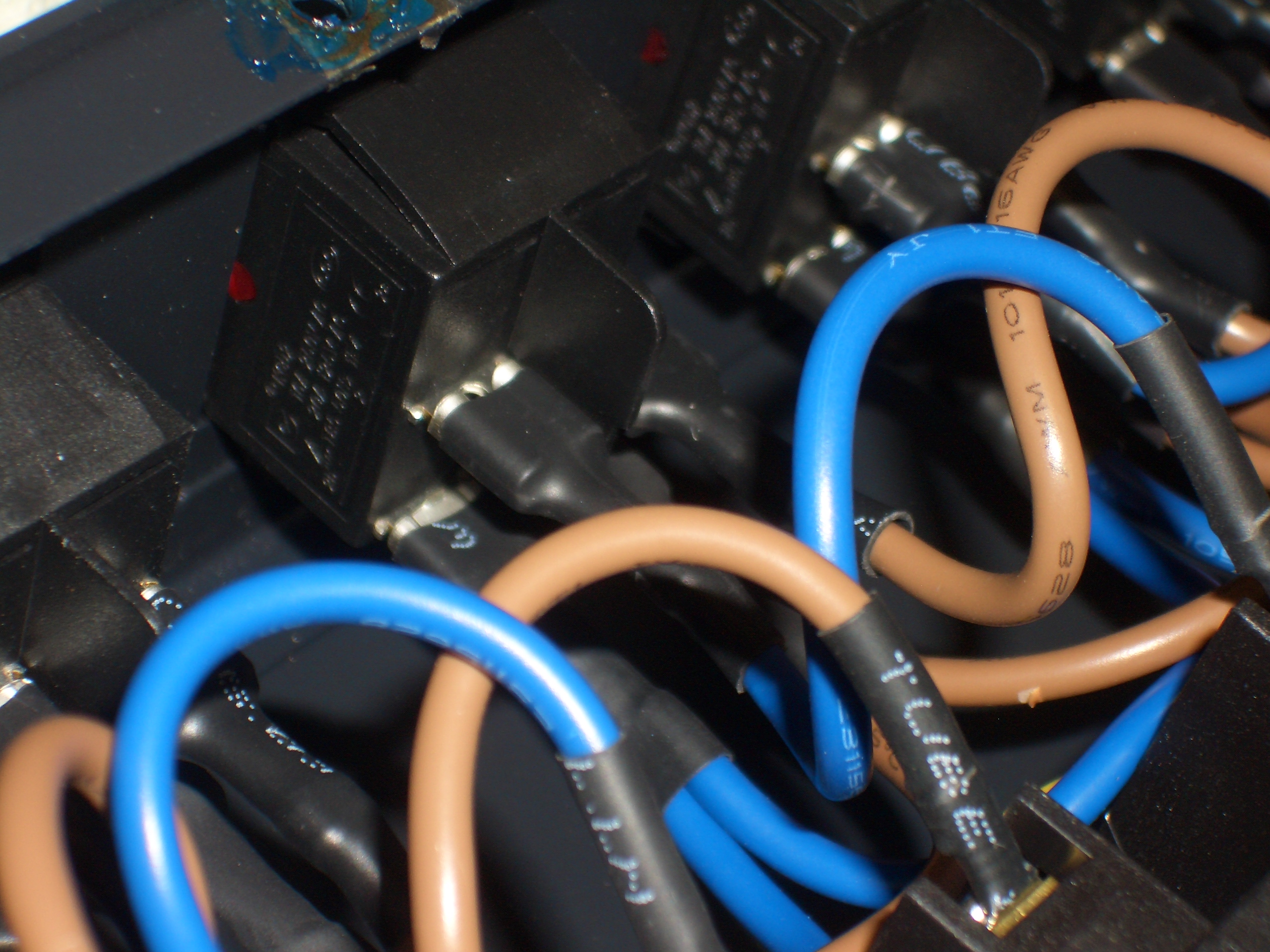

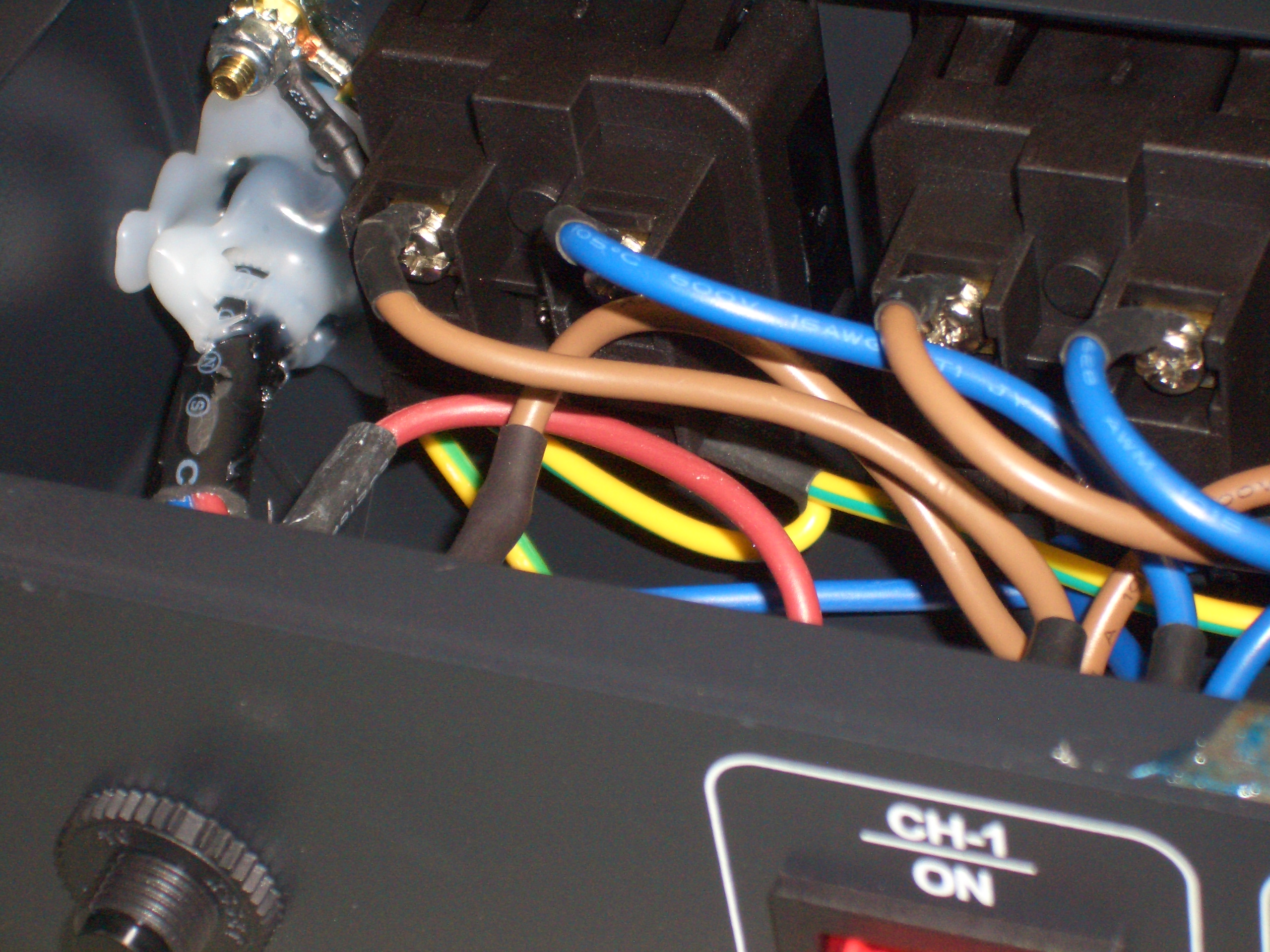

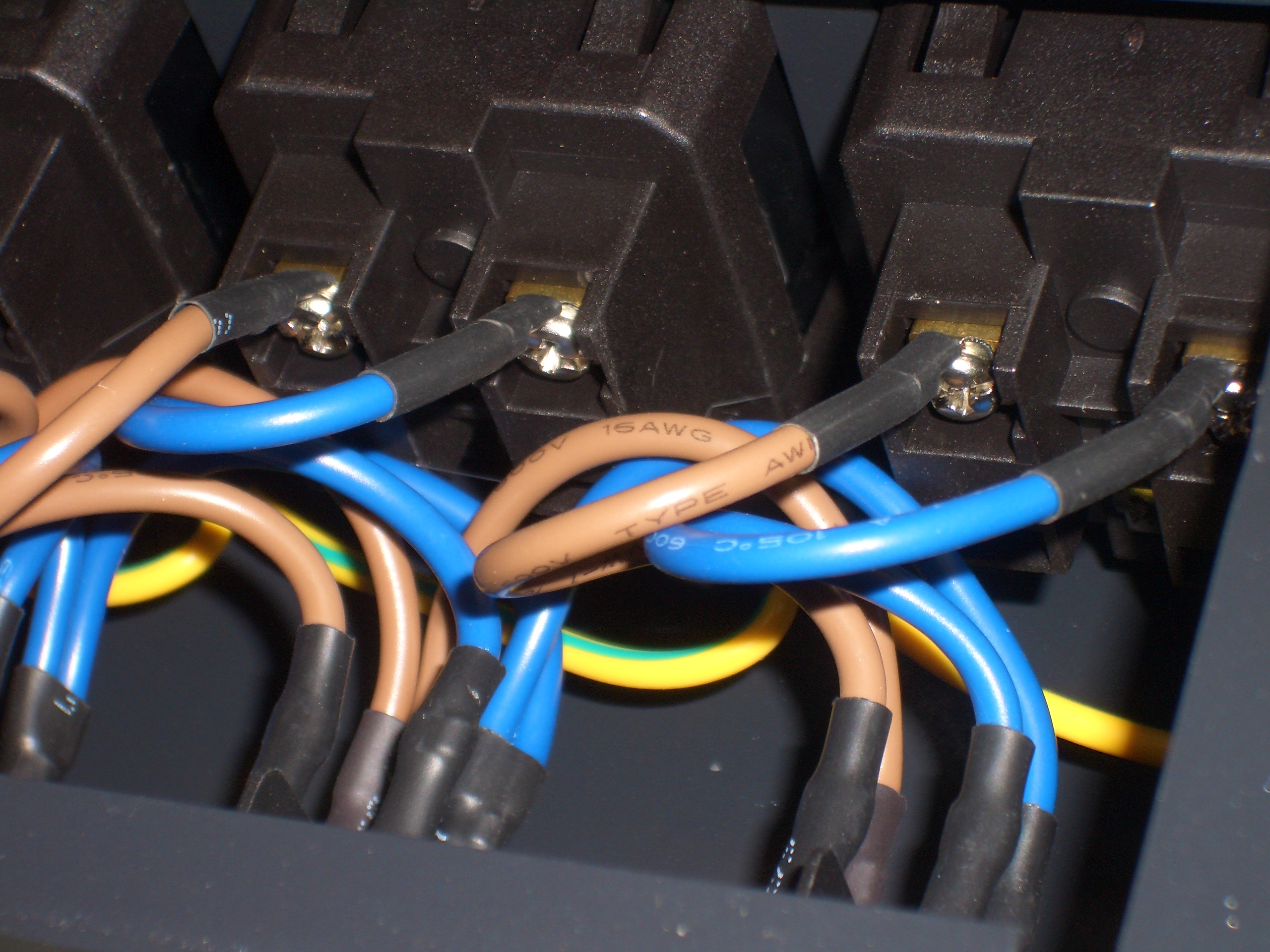

Der Aufbau sieht auf jedenfall ordentlich aus: CIMG7544.JPG CIMG7545.JPG CIMG7546.JPG CIMG7548.JPG
Und, haltet euch fest - die Steckdosen & das Gehäuse sind sogar geerdet. Aber damit nicht genug: Das ganze ich auch noch mit der Erde des Steckers verbunden... 😁

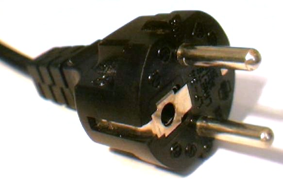

Typ E:
Typ F: F-Typ.png
"Kombistecker" CEE 7/7: CEE_7-7.jpg
